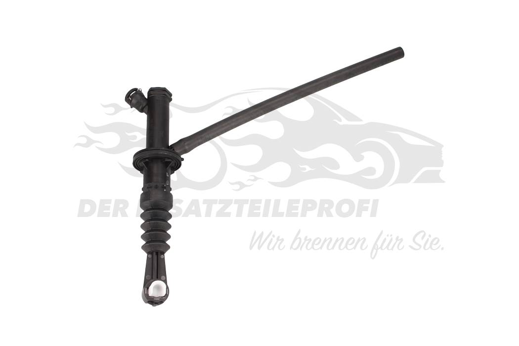

    Und kaufe keinen Geberzylinder aus der Bucht für 40 €, weil du sparen willst.. Habe ich auch getan und der tat seinen Job nicht. Der kam von Tag eins nie bis Anschlag raus und auch bei kalten Temperaturen blieb das Pedal irgendwann unten.
    Original Renault Kupplungsgeberzylinder 306105241R online kaufen
    → Original Renault Kupplungsgeberzylinder (OE-Nummer: 306105241R) ✔ für TWINGO III ✔ kostenloser Versand ab 99 € online bestellen.
    www.der-ersatzteile-profi.de
  • Man kann den Geber einzeln tauschen, solange hinten alles heile ist. Ist der Nehmer kaputt und die Kupplung eingesaut, fliegt da natürlich alles raus. Dabei kann man dann auch den Geber tauschen, das ist wie bereits gesagt der allerbilligste Plastikmüll.
