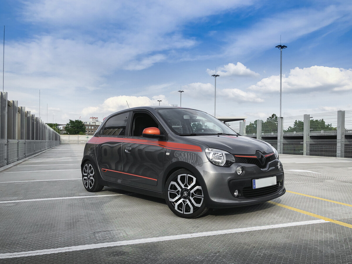

    Kauft euch (so wie ich) ein Bilstein B14. Tieferlegung bis 48 mm pro Achse. Ist optisch variabel.
  • das Bilstein ist tatsächlich eine Ansage. Habe es für um die 600€ gesehen. Im Gegensatz zu KW ein Schnäppchen! :thumbsup: Ob ich da mal nicht schwach werde, obwohl die Tieferlegung mit Vogtland schon echt gut ausschaut...
    Hast Du mal Bilder?
