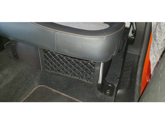

DIY Flexicase unter Rücksitzbank
Also erst mal dickes Lob an den Erfinder!
Ich hab mir auch schon meine Gedanken gemacht, wie ich das clever gelöst bekomme.
Sobald die finale Version steht melde ich jetzt schon reges Interesse an... Drucker steht mir leider nicht zur Verfügung aber da gibts doch bestimmt ne Lösung
Update: die beiden Mittelteile sind leicht modifiziert heute Nacht gelaufen, sind ganz ok rausgekommen. In echt sind sie nicht so pixelig wie auf dem Bild
also so ein 3D Drucker weckt schon Wünsche....
Update:
So, die Fahrerseite ist fertig. Das ganze Ding ist so konstruiert, dass man die drei Teile erst "vor der Hand" montiert, bevor es ins Auto kommt (da ist nämlich kaum Platz):
Danach kommt das Konstrukt ins Auto, wird hinten am Teppich eingehakt und dann mit drei Rändelmuttern von hinten unter der Sitzbank befestigt:
Ich bin soweit recht zufrieden, sieht ganz gut aus und wirkt stabil. Wird sich aber noch als "kinderfüßesicher" beweisen müssen.
Außerdem hab ich gleich was bemerkt/was zu meckern:
- in der Mitte unter der Sitzbank wird ein nutzloses Loch ca 8x8cm entstehen. Idee: da könnte doch noch ein "Rohr" rein, in dem ein kleiner Regenschirm griffbereit liegt.
- der seitliche Schlitz (Richtung Tür) ist grade so hoch, dass ich meinen Unterarm nicht reinbekomme. Da sollte eine halbkreisförmige Mulde dazu, damit man auch einen "Schnellzugriff" hat.
Beifahrerseite ist montiert, Zeit für einen Blick auf die Finanzen. 3D Druck ist (bei hochwertigem Filament) nicht unbedingt zu günstig. Daher ergeben sich die Kosten ohne meinen Zeitaufwand zu:
500g ABS Material Ultimaker à 28€
2x Gepäcknetz (Amazon) à 26 €
6x Schrauben+Muttern Kunststoff schwarz à 6,70 €
10x Schrauben+Muttern Stahl schwarz à 4,79 €
Summe EK: 65,49 €
Fazit: Ich habe eine Lösung für mich gefunden, die meine Anforderungen erfüllt und immernoch unter dem VK ab Werk liegt. Man braucht aber etwas Idealismus und Spaß am Basteln bei so einer Entwicklung.
PS: pro Seite kommt damit ein Zusatzgewicht von ca. 400g ins Auto, was auch noch überschaubar ist.

MoMaHo: Hast du schon einen Link auf die STL-Dateien?
Renault Twingo (2014-) storage under rearseats by MoMaHoI designed this for my 2021 Renault Twingo ZE, which originally wasn't equipped with a Flexicase storage under the rearseats. Since this model has not been…www.thingiverse.comSo, damit ist das Ding öffentlich. elchi07
Ich bin noch nicht dazu gekommen die Beifahrerbaugruppe auch ins Auto zu bauen, hoffentlich hat Renault spiegelsymmetrisch gebaut.
Neu ist noch eine kürzere, flache Version des Außenteils dazu gekommen, damit man auch mit nem Klappspaten vorbei kommt und das Teil einfacher auch liegend druckbar ist. Veitman
