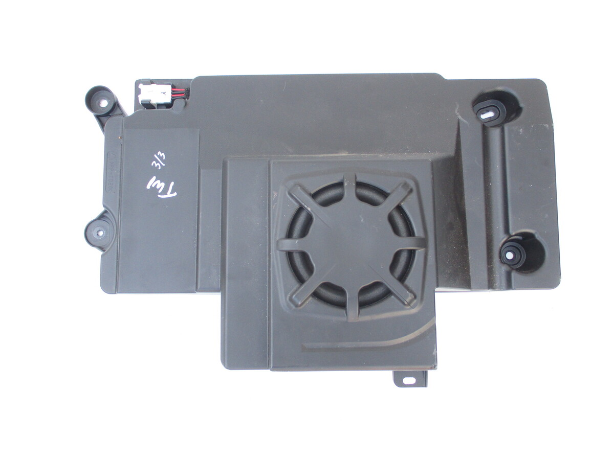

    Ich hab diesen Subwoofer unterm Beifahrersitz (Soundpaket), welcher über einen 4poligen Stecker angeschlossen ist, siehe Bild oben links.
    Da ich zum ausbauen und selber gucken die ganze seitliche Verkleidung abmontieren müsste, würde ich gerne wissen, wie die Belegung dieses Stecker ist.
    Ist das ein aktiv sub mit internem verstärker, also power und signalleitung?
    Oder is der passiv und das sind 2 x +- für einen doppelschwingspulensub?
    Mir is der nämlich nicht tief genug, ich würde gerne minimalinvasiv und mit minimalem Aufwand den Wirkungsgrad und Tiefgang erhöhen, indem ich einen eigenen Passivsub mit größerer Membranfläche einsetze. (mehr db/Watt, größeres Volumen)
    Je nachdem wie der oem sub angeschlossen ist, muss ich dazu nur den Stecker aufmachen, oder doch den ganzen sub ausbauen um an das +- des originalchassis zu kommen.

    Ich vermute, dass die Endstufe für den Sub im Radio sitzt und somit 2 Kanäle auf den Sub gelegt wurden, weil der Lautsprecher vermutlich ein Doppelschwinger ist.

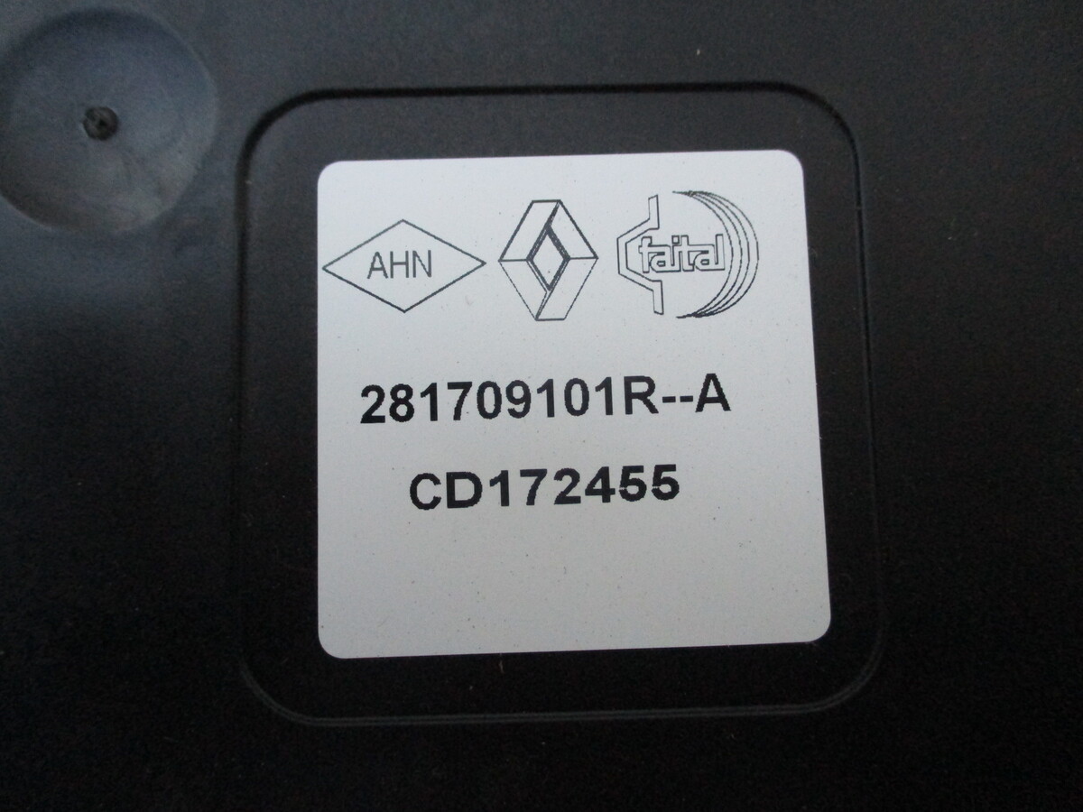

    Auf den Bildern im Netz steht auf dem Subwoofer-Aufkleber auf der Unterseite auch was von "Faital".
    Dies is ein LS-Hersteller, siehe hier:
    Faital Pro
    Ich konnte jedoch keinen der dort aufgelisteten Chassis zu dem in meinem Sub zuordnen, da keiner - wie in meinem sub- mit allen 3 erkennungsmerkmalen wie einer glatten membran, einer dicken Schaumstoffsicke und großer Staubkalotte ausgestattet ist. Vll ist es ein spezialchassis für renault.

  • Subwoofer-Aufkleber auf der Unterseite auch was von "Faital".

  • Hallo,
    Ich hab den Sub nicht ausgebaut, sondern die Info von Bildern, siehe hier:
    https://b.allegroimg.com/origi…bc6ac46eda5b0b09b2fe2e28b1211-e269f035-large.jpeg
    Zum ausbauen musst du "nur" den Stecker abmachen und 4 Schrauben lösen, siehe Bild im ersten Beitrag.
    Dummerweise liegen 2 der Schrauben unter der Seitenverkleidung auf der Beifahrerseite. Da muss dann wohl der gurt abgeschraubt und 2-3 verkleidungsteile runter, woran ich mich noch nicht getraut habe
