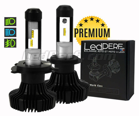

  • Eine Nightbreaker hat sich gestern beim Einschalten verabschiedet. Spieltriebbedingt habe ich LED eingebaut und für gut befunden. Ich habe sie aus einem Schrotti-Kangoo. Es müssten die Gleichen sein. Sehr hell, sehr weiß und einwandfrei auf asymetrisches Abblendlicht einzustellen. Die LED lassen sich drehen, bis es passt. Für ganz Unbedarfte gibt es noch Pfeilmarkierungen, die sind aber nur fürs Grobe. Die Montage ist kinderleicht. LED samt Kühlkörper aus dem Sockel ziehen und diesen dann wie eine H4 einbauen und mit den Klammern fixieren. Dann LED mit Kühlkörper einführen und mit dem Adapterkabel anschliessen. Die Gummikappen bieten zuwenig Volumen und müssten für den Permanenteinbau weichen. Krass ist die kurze Reaktionszeit der LED. Bei Lichthupe ist es wie ein Blitzlichtgewitter ala Vertreter-Audi auf der linken Spur.

    Wenn solche Dinger mal ein E-Zeichen bekommen, kaufe ich die sofort.

  • Wenn solche Dinger mal ein E-Zeichen bekommen, kaufe ich die sofort.
    hier steht aber EG-Norm, ist aber nicht E-Zeichen, richtig?
    Hochleistungslampen-Kit Bi LED für die Scheinwerfer von Renault Twingo 3 - 5 JAHRE GARANTIE und Lieferung versandkostenfrei!
    Hochleistungs-Bi LED-Kits ohne Bordcomputer Fehler mit PREMIUM-LEDs für Renault Twingo 3 Zuverlässig und leistungsstark für Abblendlicht, Fernlicht und…
    www.ledperf.de

  • Keine Ahnung, welcher EG-Norm die Dinger entsprechen sollen. Da man auf der Website auf Nennung von Roß und Reiter verzichtet, stimmt es wohl eher nicht. Ein E-Zeichen ist dort jedenfalls nicht zu finden. Schade eigentlich, die LED sind der Knaller für den Kleinen. Selbst die Nightbreaker bringen gerade nur akzeptables Licht, die LED hingegen überzeugen auf ganzer Linie.
